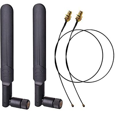

Vorrei prendere un router usato da usare sia con OpenWrt e DD-WRT. Scelta su un DIR-860L B1 (MediaTek MT7621AT) ma per funzionare meglio ho bisogno di antenne esterne.
Secondo voi queste da 8dBi per frequenze 2.4/5/5.8GHz vanno bene?
antenne esterne
Specifico ancora meglio: non da esterno!
Ciao, si vanno bene.
Non fare come ho fatto io tempo fa: prendi bene le misure per i fori perché le antenne storte e non allineate non si possono vedere 😅

Anche se non sono convinto del miglioramento della ricezione con le antenne rivolte verso il basso. Ad intuito dovrebbe essere meglio la configurazione "mani in alto" che sarebbe anche più corrispondente all'espressione!
Per ottenere fori precisi nella plastica conviene utilizzare punte trapano per ferro. Con le altre non si ottiene un profilo netto dell'interno del foro.
A quanto pare D-Link in quel periodo si era data alle antenne interne per i router ma il report del modello DIR-860L B1 (MediaTek MT7621AT) ed anche degli altri modelli DIR-8xxL ad antenne interne non erano proprio entusiasmanti. Infatti poi col modello DIR-880L sono tornati alle antenne esterne.
Interessante questo report video in cui sostituisce con antenne interne da 5dBi quelle di serie con guadagno di 2dBi:
Direi che allora non c'è bisogno del trapano!
